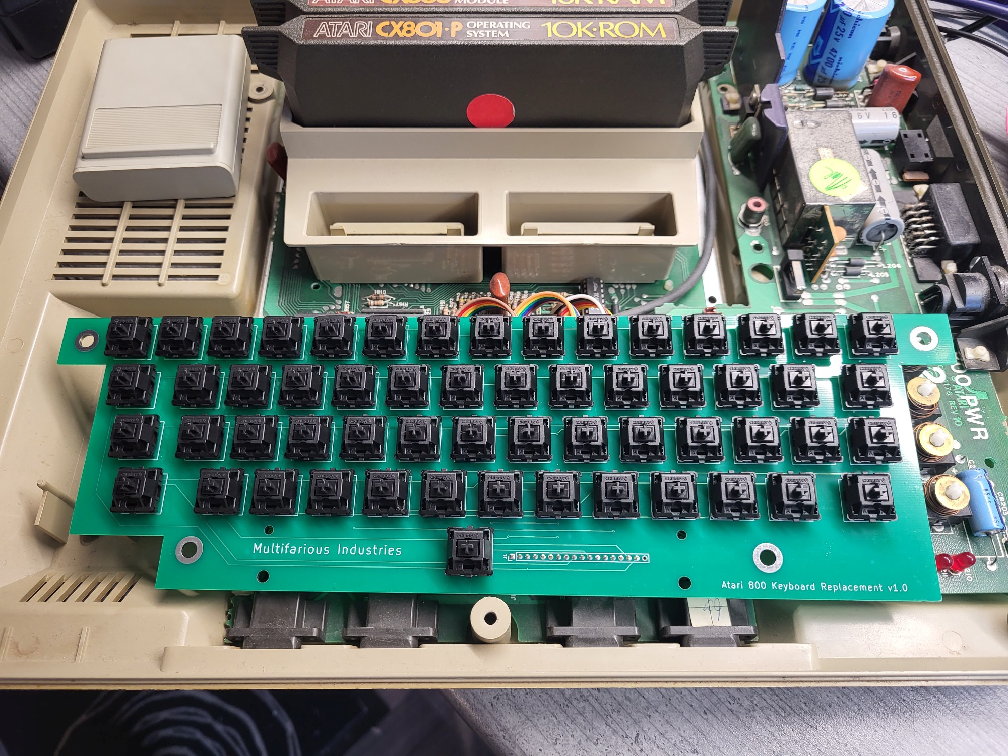

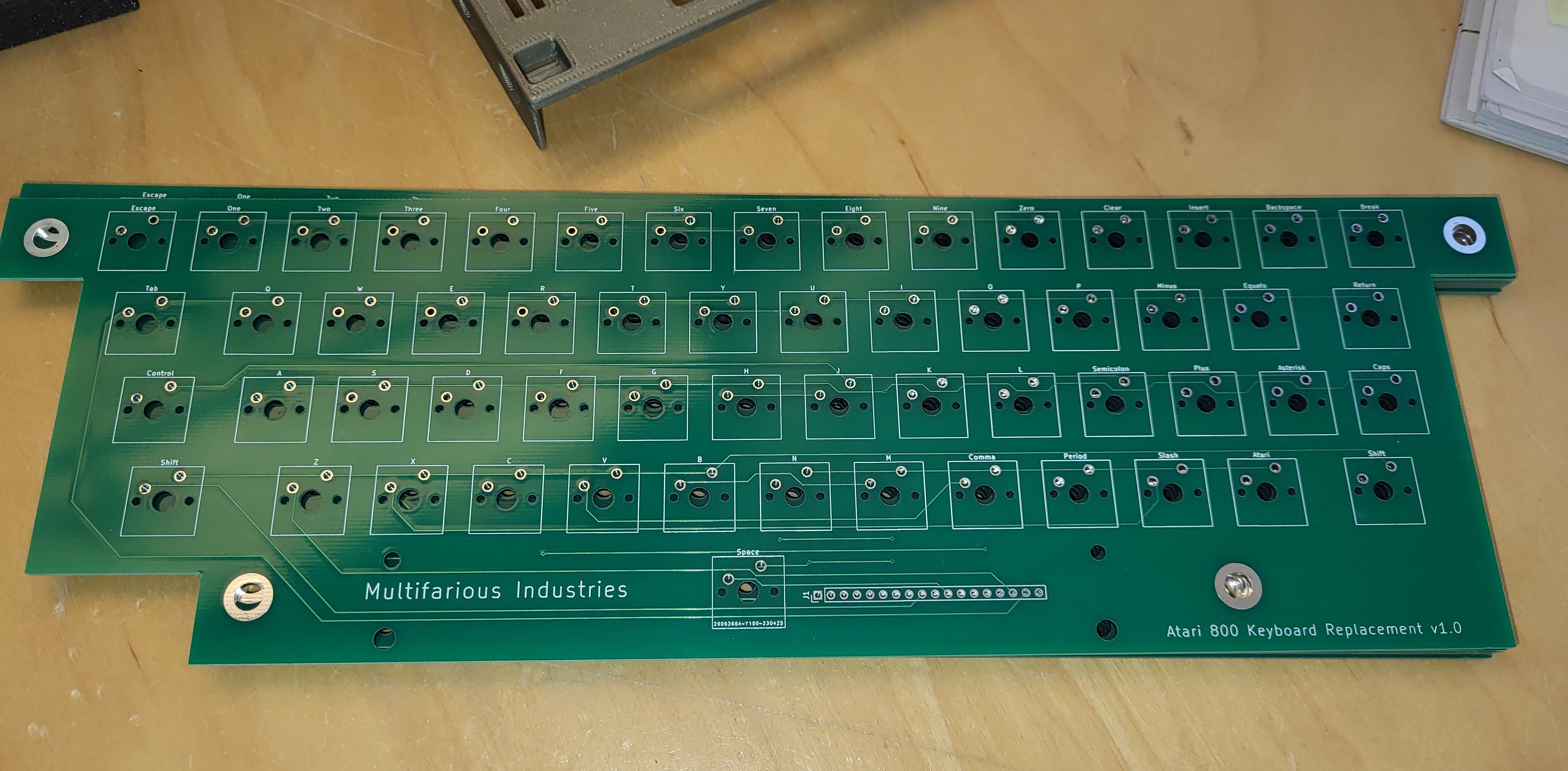

da gibt´s ja dieses nette Projekt, eine neue Tastatur für den Atari 800 zu bauen mit Cherry-Tasten. Siehe https://github.com/multifariousindustries/Atari800Keyboard.
Hat das schon jemand gemacht? Mir geht es um die Tasten. Bevor ich mich selbst auf die Suche mache... vielleicht hat ja jemand schon eine gute Quelle?
Ich habe 2-3 Platinen übrig, falls daran jemand Interesse hat und kann ggf. auch weitere nachbestellen.
Grüße, Jürgen

Schritt 1 ist nun erledigt. Ich habe Cherry MX Black gewählt, ohne Klick, mit linearem Druckpunkt. Wichtig, wer das Nachbauen möchte: Bei der Bestellung die Cherry Tasten mit "Fixierzapfen" bestellen - dafür ist die Platine gemacht worden. Es werden 57 Tasten benötigt.

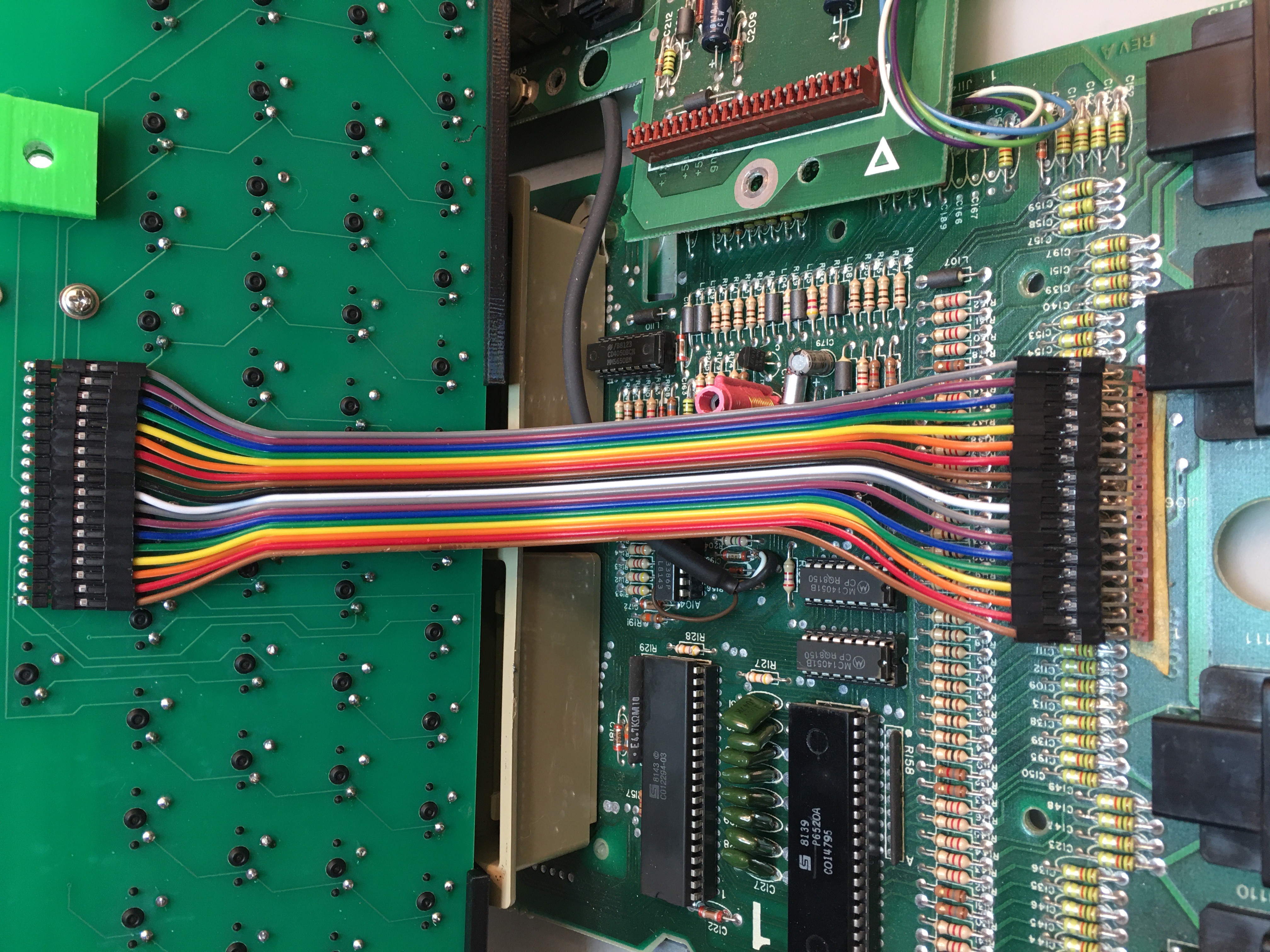

Die Verbindung zum 800 Mainboard habe ich vollständig steckbar gemacht. Auf der Unterseite der neuen Tastaturplatine eine 18 polige (im Bild nur 17, ich hatte noch ein Rest und der 18. Kontakt ist nicht belegt...) Stiftleiste, 90 Grad gewinkelt. Die Verbindung dann mittels drei Stück zu je 6 Pin "Dupont" Kabel weibl./weibl., 15cm. 10cm langen auch. Diese Kabel gibt´s auf eBay vom Chinesen oder für etwas mehr Geld bei Händlern, die Zubehör für Arduino / Raspberry verkaufen.
Grüße, Jürgen

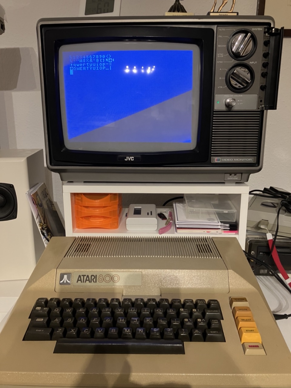

Ein Glück, dass ich für mich 58 Taster bestellt haben, es kamen nur 57, insgesamt einer zu wenig. Langt auf diese Weise aber.
edit 45min später: gelötet habe ich es nun auch schon. Ging sehr gut, die Taster sitzen supergenau bündig, parallel und lassen sich leicht löten.

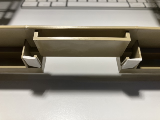

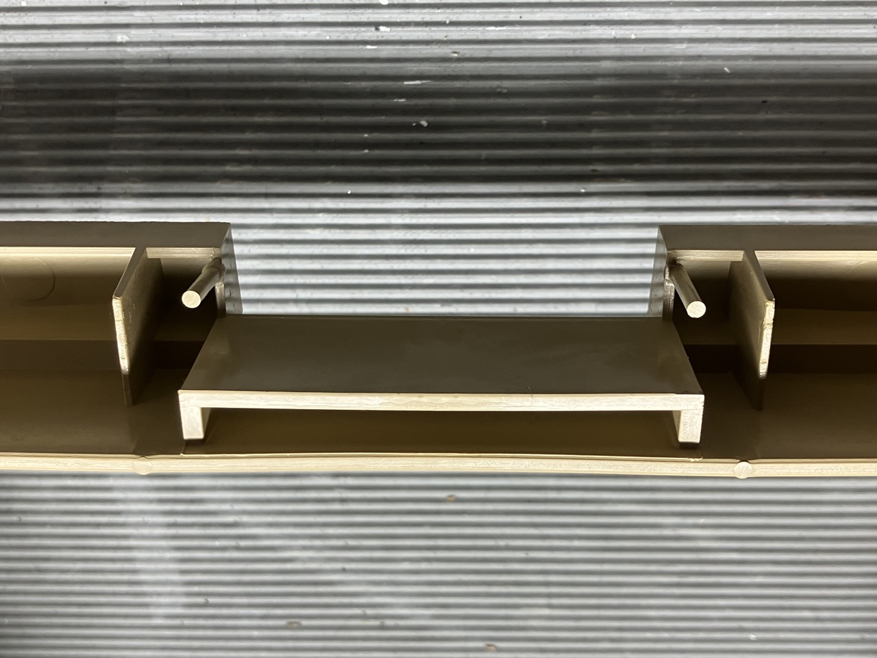

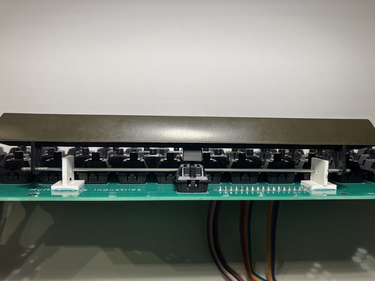

Wie sieht eigentlich die Lösung für die Space-Taste aus?
Bin beim letzen SAUG-Treffen drauf angesprochen worden. Bei der Original-Tastatur ist da je eine Mechanik drin. Wie soll das bei der Ersatzlösung aussehen. Ich habe nix gefunden ❓

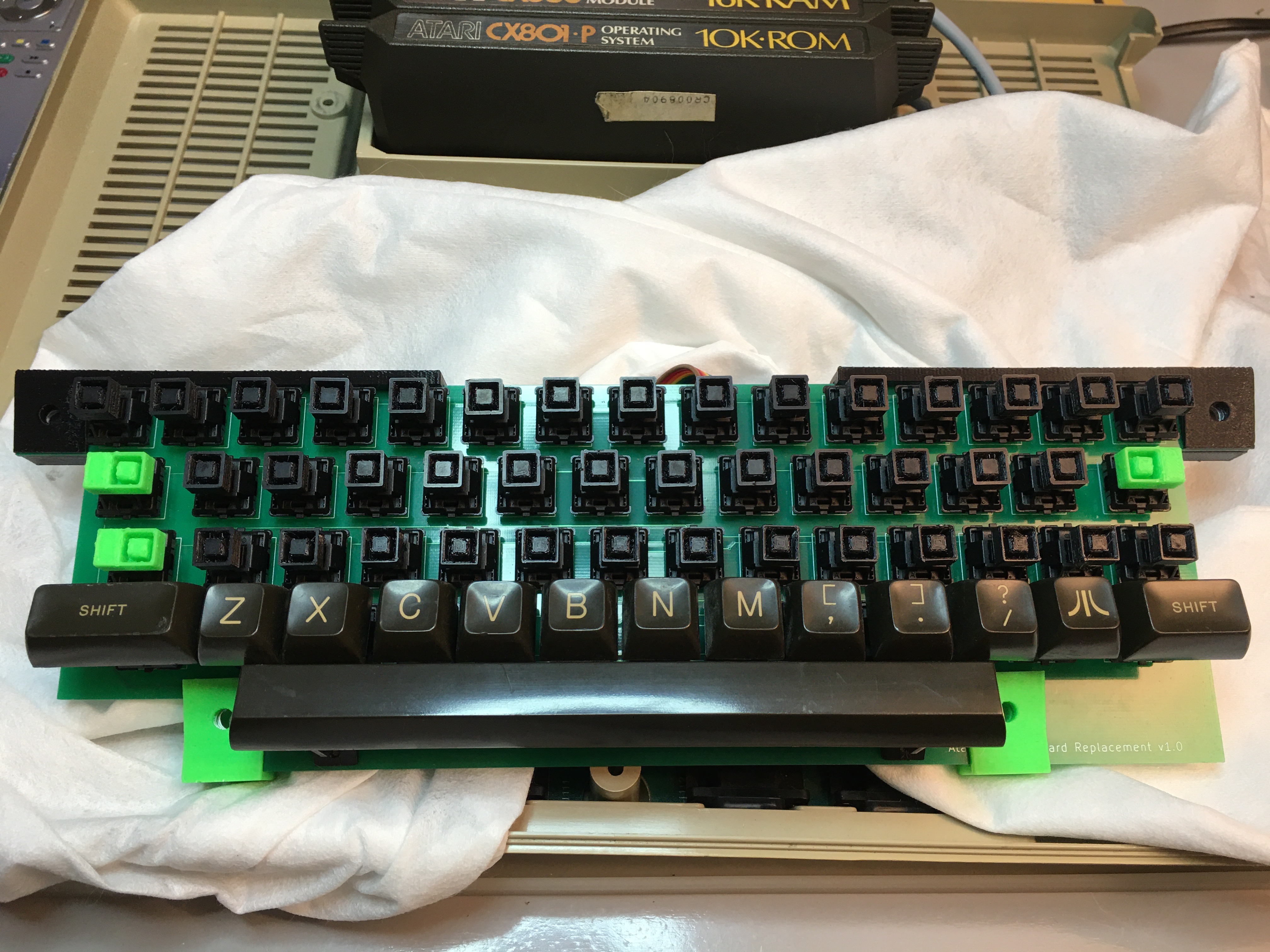

so, die Teile sind da. Die DHL hat das Paket etwas langsamer und in Extrarunden transportiert.

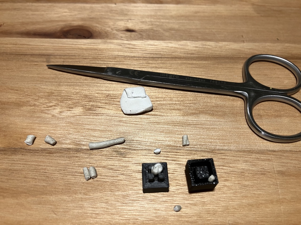

Die Teile sehen gut aus, sitzen aber sehr locker, entgegen der Beschreibung im Github "The adapters are simply pressed onto the Cherry MX stems and then the Atari caps are pressed into the other side. Friction keeps everything in place."
Die Größen stimmen recht genau mit den Originalangaben überein, mal fehlt 1/100 oder 2/100
Die Tasten fallen einfach wieder ab, sowohl die Adapter von den Cherrytastern, als auch die Tastenkappen von den Adaptern.
SPACE ist sehr wackelig, das geht so gar nicht. Die Drahtbügelkonstruktion muss nachgebaut werden.

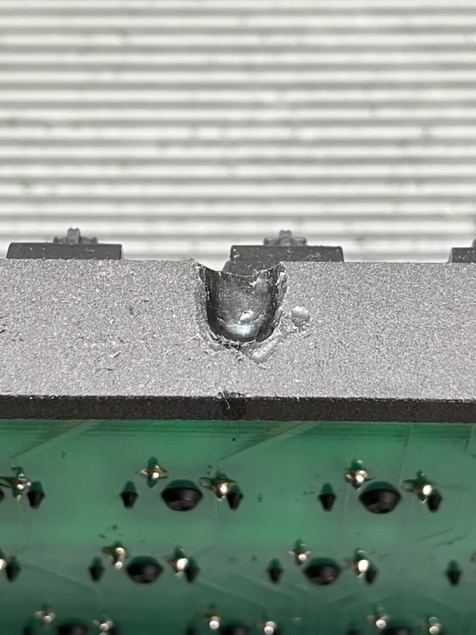

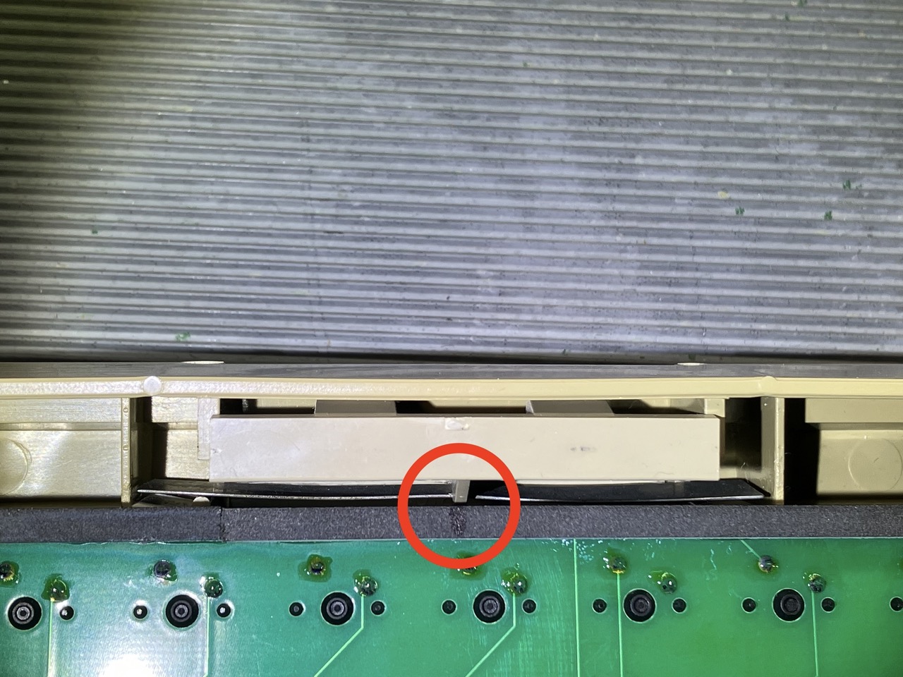

Zu allem Unglück habe ich trotz vorsichtigem Hantieren beim Auseinanderbauen des 800ers eine Schraubenaufnahme zerstört, eine hat einen Riss und die 2 Stangen am Deckelöffner sind abgebrochen. Der Kunststoff ist wegen des Alters extrem spröde geworden.
Mal gucken ob "Supakleba" das wieder hinkriegt.
Edit: eben ist beim Zusammenbauen einer der Stifte direkt NEBEN der Klebestelle erneut gebrochen.

Bei der Verbindung Tastatur-Board hab ich Jürgens Lösung genommen. Funktioniert perfekt.
Die Adapter hat ein Mitglied aus der S.A.U.G.-Gruppe für mich gedruckt.
Die Konstruktion für die Spacetaste hat er neu konstruiert. Die Original-Lösung funktioniert nicht richtig.

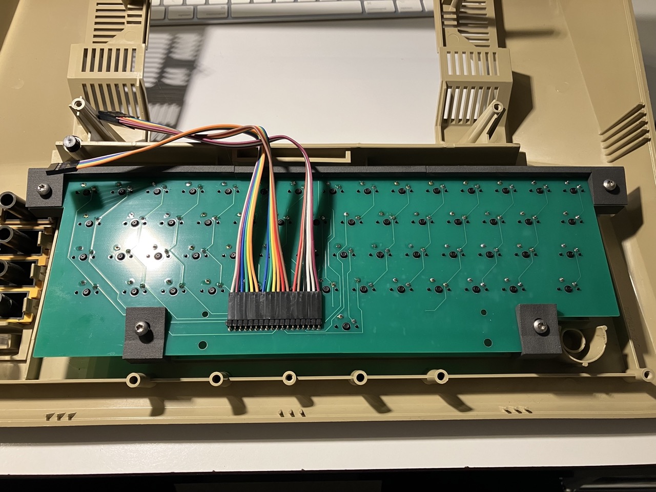

aaargh. Machst Du eine Baustelle auf, kriegst Du gratis eine neue dazu. Der Kunststoff ist SOO spröde, dass er wiederholt bei der geringsten Belastung bricht. Der blöde Stift von dem Klappenhalter ist jetzt schon 3 mal gebrochen. Und zwar nicht an der Klebestelle, sondern immer 0,5mm weiter daneben!
Da werde ich noch irgendwie eine Stützkonstruktion bauen müssen. Die Klappe ist ja wichtig.
Die Schraubenaufnahmen haben 2Komponentenepoxy-"Stützverbände" bekommen, hoffentlich hält das wenigstens.

halten die Adapter denn bei Dir von allein gut fest?
Ja.
Also von den Tastenkappen bekommt man Sie nur schwer wieder weg.
Auf den Schaltern heben Sie auch gut. An den Shift/Control und Caps-Tasten zusammen kann ich Sie hoch heben. Ich bin ganz zufrieden damit.

so habe ich die Pfosten jetzt "geschient" und verstärkt. Das stützt sich an der originalen Tastatur ab.
auch noch wichtig!
Die originalen Schrauben der Tastaturbefestigung sind mit der neuen Befestigung ZU KURZ. Sie haben nur 1-2 Gewindegänge Halt im Gehäuse und das reicht nicht, bzw. ist schnell überdreht und das Gehäusegewinde zerstört.
Blechschraube Größe d=3,5mm
Länge: das Originalteil ist ca 3mm dick, das neue Teil 12mm, also 9mm längere Schraube nötig. Originalschraube 15mm Gewindelänge,

die A2/V2A (Edelstahl) Schrauben passen sehr gut. Mit Gefühl und dem alten Trick ("erst so lange rückwärts drehen, bis es KLICK macht, dann vorwärts") und viel Gefühl vorsichtig reingedreht, passt das perfekt. T15-Torx Schraubendreher benötigt.
Auf dem Bild sind die noch nicht alle ganz reingedreht, weil 2 Aufnahmen ja kaputt waren und die will ich dann gleich bei der Endmontage mit Kleber füllen zur Verstärkung.

und kannst Du die SPACE-Tastenkonstruktion nochmal fotografieren? Ich wüßte gerne, wie das geht.
meine Variante der SPACE-Tasten-Parallelogrammführung.
Man nehme einen Streifen PVC, 2mm dick und schneide 4 Quadrate ca. 11x11mm ab. In 2 Quadrate wird ein Loch gebohrt, d=1,8mm, Lochmittelpunkt 4,5mm von der unteren Kante des Quadrates weg, so dass das Loch 6,5mm über der Platine zu liegen kommt. (untere PVC Platte 2mm, plus 4,5mm bis Lochmitte in dem senkrechten Teil)
Seitlich soll das Loch ungefähr 3mm von der Hinterkante weg sein. (im Bild seht ihr 2 Löcher. Die in der Mitte waren an der falschen Position gebohrt und passten nicht! Sie waren zu weit vorne und daher habe ich die weiter nach hinten verlegt)
Zwei mal die zwei Quadrate/Senkrechten Teile mit Modellbaukleber (Revell o.ä.) zusammenschweissen (deswegen PVC nehmen, dann wirkt der Modellbaukleber am besten, nämlich durch anlösen und verschweissen).
Den Draht friemelt man aus der originalen Tastatur raus, ohne ihn zu verbiegen. Die beiden Teile auffädeln und dann mit hochviskosem Superkleber (damit der nirgendwo hinläuft. z.B. "WIKO Sekundenkleber SuperGlue 2000, 20 ml" bei http://www.Pollin.de) an die Platine kleben. SPACE-Taste dabei aufsetzen und gleich schauen, ob alles zwangfrei geht, solange der Superkleber noch positionierbar ist.
Hey Florian,
das ist ja mal eine faszinierend einfache wie geniale Lösung 😛 danke!

…und wieder passt was nicht, weil Fehlkonstruktion.
Ich krieg so langsam den Verdacht, dass der Ersteller das nie selbst ganz fertig gemacht hat. Das wäre ihm doch sonst alles aufgefallen.
Der gedruckte Mittelbalken zur Stabilisierung gegen Durchhängen der Platine verhindert, dass man den Modulschacht-Öffnunghebel ziehen kann (Nase des Hebels sitzt in Ruhestellung press gegen Mittelbalken, kann also nicht geöffnet werden).
Also Dremel raus und eine Rille reingefräst. Ich hatte den Mittelbalken schon mit Sekundenkleber angeklebt…
und auch die neuen Adapter waren nicht so fest, wie ich es mir gewünscht hätte.
Daher kleine UHU PATAFIX Stückchen in die Kreuze und Rillen und alles hält schön satt.
und der ATARI 800 NTSC löppt wieder. (Seltsame Artefakte auf dem Bildschirm dem VBLANK geschuldet. Ist ein Röhrenmonitor, der PAL, SECAM, NTSC und NTSC 4.43 kann)
Abschließend: Die Tasten sind etwas schwammig, weil sie seitlich Spiel haben. Die SHIFT Taste links ist nur wabbelig (da müssten 2 Cherry-Keys hin, oder auch son Space-Bügel). RETURN, CONTROL, TAB, Shift RECHTS sind OK. hatte ich mir das ganze Gebastel etwas besser passend vorgestellt, die Konstruktion für die SPACE Taste ist zwar nicht so schwierig, wäre aber schön gewesen, wenn es da wenigstens einen Hinweis gegeben hätte. Viel Tippen werde ich auf der Maschine nicht, sie ist eher nostalgische Spielmaschine. Aber die Tasten braucht man dann ja doch mal.
FlorianD schrieb:
und der ATARI 800 NTSC löppt wieder. (Seltsame Artefakte auf dem Bildschirm der VBLANK geschuldet. Ist ein Röhrenmonitor, der PAL, SECAM, NTSC und NTSC 4.43 kann}
... und richtig cool Retro aussieht!

nochwas: die von Jürgen (tfhh) mitgelieferten Kabel sind einen Tick zu lang.
Wenn das Aluminiumgehäuse noch im Rechner ist, ist es zwischen Gehäuse und Tatstatur-Unterseite sehr eng und die Schlaufen sind dann im Weg -> das Gehäuse geht nur schwer zusammen.
2 cm kürzer wäre gut, falls es das gibt.
